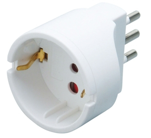

he provado con dos tipos de adaptadores:
- y con otro que no tiene [ Imagen externa no disponible ]
El problema continua, ademas mi casa tiene polo a tierra como corresponde.

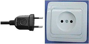

Los equipos necesitan 2 polos para funcionar, por eso basta con que tengan enchufes de este estilo:
La mayor parte de las fuentes de alimentación externas tienen fuentes con ese tipo de enchufes. Supongo que la tuya es parecida, pero no lo sé, ¿podrías confirmarlo, para no andar dando palos de ciego?

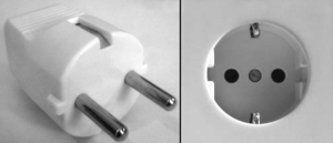

Algunos enchufes tienen un tercer contacto llamado "toma de tierra". Es el añadido a los polos "imprescindibles" que se ve en estas fotos:
La toma de tierra es una medida de seguridad que se añade para proteger a las personas contra los llamados contactos indirectos. No todos los equipos la tienen, ya que algunos equipos son seguros de por sí frente a los contactos indirectos... entre ellos la mayoría de las fuentes de alimentación externas.
Lo que pasa es que la toma de tierra (pensada para proteger a la gente), también sirve para eliminar ruidos. Yo deduzco que tu problema es que el ampli no tiene toma de tierra por lo que comentas de que con el USB conectado se le quitan los ruidos.
Si todas mis suposiciones son acertadas (la fuente de alimentación solo tiene 2 polos sin toma de tierra; tu problema es la falta de toma de tierra en el ampli), la solución es poner una toma de tierra en el ampli. Para ello tienes que buscar un contacto de "masa" (0 voltios del circuito de audio) y conectarlo al contacto de toma de tierra de un enchufe de la pared o algo que esté conectado a la toma de tierra en tu edificio. El mejor sitio que se me ocurre para encontrar esa "masa de audio" es el contacto de la carcasa de uno de los jacks o mini-jacks del equipo.
