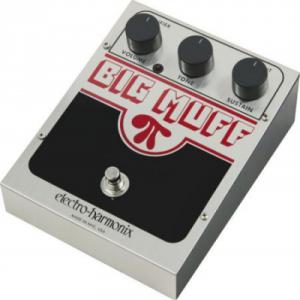

Hola,
Hace poco decidí comprar un esta pedal porque me encanta como suena, pero un problema que
está empezando a sacarme de quicio.
Va montado de la siguiente manera: Guitarra------pedal------entrada low gain de un Buguera 333XL Inf.
Normalmente uso más pedales, pero el problema está presente tanto con los demás pedales como sin ellos.
El pedal consume 100mA y va enchufado a un adaptador de 1500mA a 9V.
El problema es el siguiente:
Lo uso en el canal limpio, pero si dejo el volumen a las 12 en punto se nota una diferencia bestial de volumen entre
el sonido pedal y el sonido limpio. Por lo que tengo que subir el volumen casi hasta las 3 en punto para que no se note la diferencia,
perdiendo así claridad en el sonido.
Fui a la tienda donde lo compré "no funciona, dame otro, tengo este problema", lo probaron delante mío y plas, todo correcto y sin diferencia de volúmenes. Aluciné bastante.
He probado de todo, pedal acompañado, pedal solo, otro orden... y no doy con la tecla.
Si a alguien le ha pasado o supiera por donde podrían ir los tiros estaría eternamente agradecido y si no está muy lejos invitarle a un par de cervezas.
Gracias.
PD: es exactamente este el de la foto.
