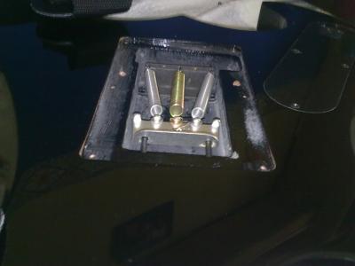

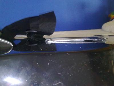

richy asecas
por el 28/07/2010
Como podemos ver está bastante levantada la pieza esa y los tornillos que tendrían que estar rectos están a unos treinta grados de inclinación hacia arriba. Los muelles tb van hacia arriba.
Lo que hay señalado en la segunda foto es la parte que está levantada, viene a ser la placa donde van los tornillos encajados. Y la línea discontinua marca la altura de la tapa, sobresale bastante
Juanmi91
por el 28/07/2010
Pues no tengo ni idea... vamos es que no se me ocurre nada, como no sea que la madera ha cedido con la tensión de los muelles... porque otra cosa...
Bastante raro.
