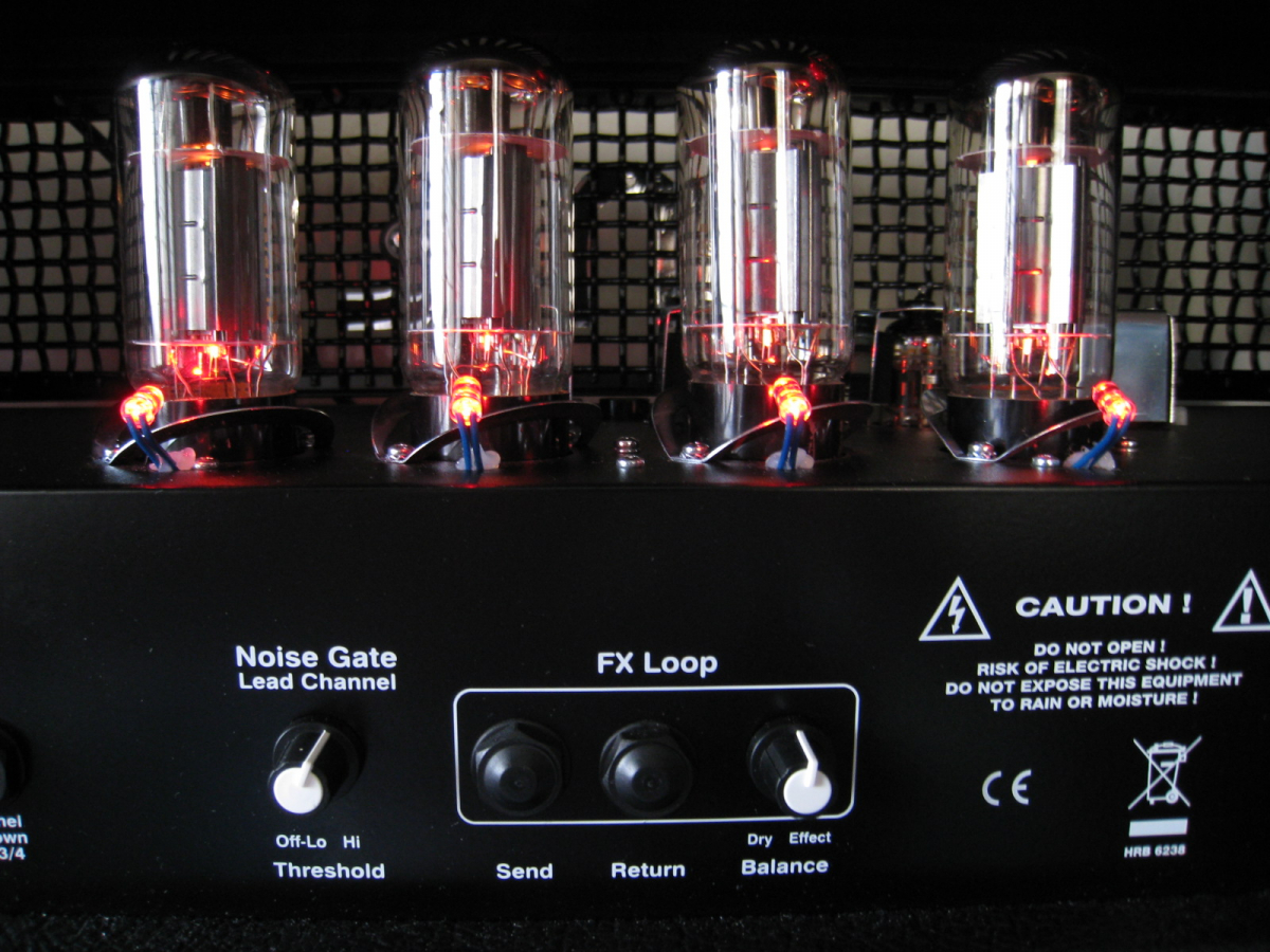

#6 ¿Las pletinas esas que dices son como las de la foto verdad?
Bajándolas con una mano y tirando con otra, salen, pero suelen estar duras de cojones y encima cortan las cabronas :)
Si tienes capacidad de maniobra, quítale los dos tornillos directamente y lo sacas todo en bloque (válvula y seguros), teniendo cuidado de que esos tornillos no estén sujetado algo más por dentro del ampli que los propios seguros
