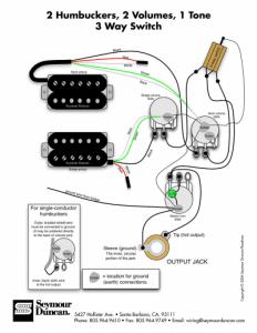

#4 He seguido fielmente éste esquema, las pastillas del esquema son Seymour Duncan y las mías EMG HZ, he supuesto que los colores serian los mismos, comprobaré si he conectado todo bien las pastillas a los potes y a la masa, tengo que reconocer que no me han quedado unas soldaduras muy muy profesionales, pero si decentillas, he cuidado mucho de no hacer contactos o masas donde no debo. ¿He hecho bien siguiendo el esquema? ¿O para las EMG no vale?

Pues no, los colores no son los mismos. El esquema es ese, pero has de adaptar el código de colores de la pastilla

#6 Andaaaaaaaa........ Pfffff, Menudo cagadón!!! Pues toca volver a resoldar.... Lo único, no entiendo eso de "north start", "north finish", ¿Puedes explicármelo Tariu?

Fíjate en la duncan, pone cada cable con su color a donde va, vivo, masa y unión de bobinas, sólo compruebas cada cable cuál es su posición y comparas el color del cable con la tuya
