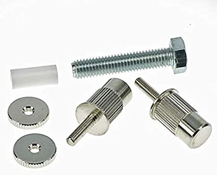

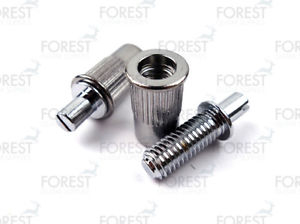

Principalmente mi preferencia por los Faber es por el tema de los E-Sert, ya que los otros sistemas como Gotoh o TonePros llevan el mismo tipo de casquillo (bushing) y espárrago que llevan los Epiphone:
El E-Sert es macizo y encaja en bloque sobre el agujero donde se asienta el puente:
Al ser macizo ahorras en vibraciones, va como en las Gibson de antes, directamente encajado en la madera con lo que, además de aumentar sustain mejora notablemente el tema de posibles resonancias.
Y al contrario de lo que pueda parecer no son tan caros, por lo que anda costando un TonePros (unos 70€) te pillas un buen Faber con el E-Sert...
