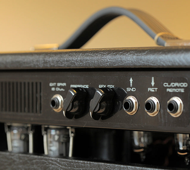

Que pedal de reverb o de delay tienes?
Lo que tienes que hacer es la siguiente prueba: poner el potenciómetro todo hacia la derecha (al máximo, el 100%), el que pone EFX MIX:
Y después en el pedal el EFFECT LEVEL al mínimo o muy poco (en la imagen el ejemplo es el BOSS RV5, sería el botón de la izquierda):
Ponerlo sólo un poco para ver como se comporta el tono, eso es todo.

Hola. Eso hice, pero sigue chupando tono. Depende el pedal, unos chupan más que otros, pero tuve, por ejemplo, la digiverb, y también chupaba un poco. Ahora tengo un delay joyo que es true bypass y chupa también. El dd6 no chupaba, pero es lo que comenté.. para lo que yo uso el delay no me convenía bien.
Yo realmente lo que quiero es una reverb. Uso o usaba el delay con efecto de reverb; osea, corto y de fondo. En realidad lo que me convendría es una reverb que sea buena, pero la digiverb estaba bien y chupaba...
Lo del potenciómetro del lazo de efecto lo he probado de todas formas, y se nota mucho el efecto en el tono cuando desconecto el pedal.
Gracias y saludos.
