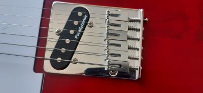

Buenas tardes o noches, tengo un problema que tal vez alguno de ustedes pueda tener solución:
Compré una guitarra telecaster argentina marca Newen principalmente por la madera, pues todo el hardware y circuitería son chinos. Me gustó la guitarra tanto que quise cambiarle de puente típico de telecaster con el que venía por un puente Gotoh de 6 selletas para así poder quintar las cuerdas con más precisión.
El problema es que, después de instalar el puente y cambiarle cuerdas nuevas, no pude quintarlo porque ya empujé las selletas demasiado lejos y aún el 12avo traste no tiene la misma afinación que la cuerda al aire. Si sigo intentando empujar más las selletas, éstas se salen del tornillo. Es realmente frustrante.
Adjunto una fotografía; en la primera cuerda empujé la selleta más allá de su límite para ejemplificar lo que pasa, la segunda y tercera cuerda tampoco quintan y sus selletas también están al límite

Tiene toda la pinta de estar mal situado. Demasiado lejos del golpeador.
Parece que has aprovechado la coincidencia de agujeros con el anterior. Pero no creo que coincidan en dimensiones.
Lo más fácil es volver a montar el antiguo.

¿Mediste el puente para comprobar que sea compatible con el otro ?
O mueves el puente o a las malas busca tornillos mas largos. Con más recorrido puedes llegar donde necesites. Aunque poner un Gotoh y luego hacer inventos es una pena.

Poner tornillos más largos, es mala solución. Las cuerdas quedarían por debajo de las silletas. Hay demasiada distancia para que luego entren por los agujeros que atraviesan el cuerpo hasta el alojamiento de los topes de cuerda.Eso iba a dar problemas con el ángulo de entrada. Demasiada fricción y tensión para la cuerda. Fuente de roturas.

Lo que pasa es que el puente antiguo parece que estas guitarras lo lleva de 3 silletas, y tiene bastante más recorrido el tornillo, cómo se ve en el video....y por eso no llega al sitio. En cualquier caso las dimensiones de la base nueva deben ser igual que el original, ya que no se aprecia ninguna marca de haber estado colocado en otro sitio, y tampoco hay mucho margen para que la pastilla se mueva en el hueco que tiene.
Lo suyo es comprar 3 silletas compensadas cómo las Wilkinson por ejemplo (cómo recomienda en otro video) o poner las silletas viejas
https://www.amazon.es/Wilkinson-Espaciado-Compensadas-Guitarra-Telecaster/dp/B07RHYXP72/ref=asc_df_B07RHYXP72/?tag=googshopes-21&linkCode=df0&hvadid=518424013862&hvpos=&hvnetw=g&hvrand=8003247164864011300&hvpone=&hvptwo=&hvqmt=&hvdev=c&hvdvcmdl=&hvlocint=&hvlocphy=1005524&hvtargid=pla-951643926381&psc=1
Me llama la atención del puente antiguo que la entrada de las cuerdas está muy lejos comparado con un puente fender original que van por delante de los anclajes teniendo así mayor ángulo.

Ciertamente, las Wilkinson compensadas de latón, van muy bien. Si el tornillo desplaza lo suficiente, creo que pueden contribuir a suavizar ese ángulo de entrada de las cuerdas al cuerpo.
