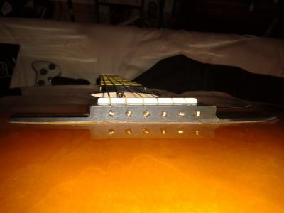

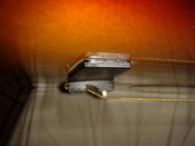

lo que pasa es que el puente de mi guitarra electroacustica Chamin Correa se esta empezando a levantar, ahora uso unas cuerdas Ernie Ball de bronze, pero las de fabrica eran de electrica. le he movido al alma para qe dejara de trastear, no se si tenga algo que ver...
Fui a Viva la musica (tienda de musica en mi ciudad) y me dijeron que me tenia qe esperar a qe se levantara ppero qe era un bolado pues si se lebantaba con madera, ya no iva a servir mi guitarra :s el puente tiene dos tornilos, mi duda es qe si le dejo los tornillos y se despega o levanta el puente, los tornillos destrozarian la madera no? y si le quito las cuerdas, le quito los tornillos, espero a qe se despegue, con suerte no se llevaria nada de madera no? claro, despues de quitarle las cuerdas se las pondria despues, pero ya sin los tornillos en el puente
aqui les pong unas fotos de mi guitarra.

Lo que deberías hacer es llevarla a un luthier, no a una tienda. Tendrán que descordarla, desatornillar y despegar el puente usando calor, y volver a colocarlo.
