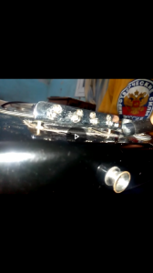

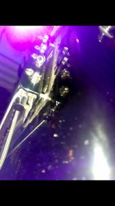

Hola tengo un problemilla . La madera de la zona en la que sujeta el puente cedio y se falseó la rosca, o sea ,el puente se levanta para arriba si ajusto las cuerdas y no puedo ajustar el puente. Tengo miedo de que los 2 tornillos que si ajustan también cedan . Alguna solución?

Tiene solución. Taladro, inserto de madera encolado y volver a atornillar.
Tornillos más gruesos podría ser una solución si los agujeros del puente lo permiten pero si la calidad de la madera es lo que parece . . . mejor tarugo de madera dura y tornillos nuevos.

#1 Tienea solución, como bien te ha apuntado el compañero Linux User.
Conviene utilizar una varilla de una madera dura, como pueda ser el haya, y que entre lo más justa posible dentro de los agujeros practicados en el cuerpo.
