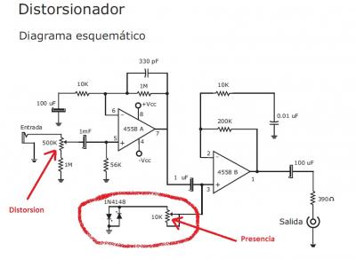

Que tal gente, les comento un problema que tengo con un preamplificador que arme hace poco (del post Crea tu propio amplificador de guitarra de 100W).
Resulta que cuando lo pruebo la guitarra limpia se escucha bien y andan todos los potenciometros..pero en la distorsion no me anda el potenciometro de presencia (lo muevo y no se altera el sonido), y se escucha como exagerada..como si estuviera al maximo..los demas potes (graves, medios, agudos, vol, distorsion) me andan. Esto es una parte del preamplificador, lo que seria la parte de distorsion:
Espero que me puedan ayudar..saludos!!

Saludos Ivan, tienes en el esquema un C de indica 1 mF y diria que es un error tipografico a 1 uF. Espero te sea de ayuda...
