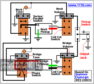

ok, lo probare. otra cosa que puede derivar de eso es que el pote de tono me hace de volumen, y el de volumen (aunque quizas los tenga mal colocados) no hace efecto como ya he dicho. quizas sea por eso??
el cableado lo adjunto
