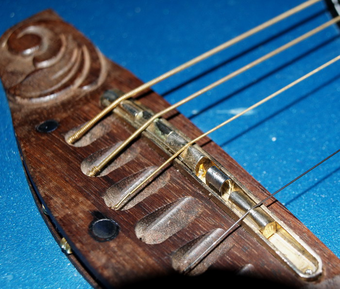

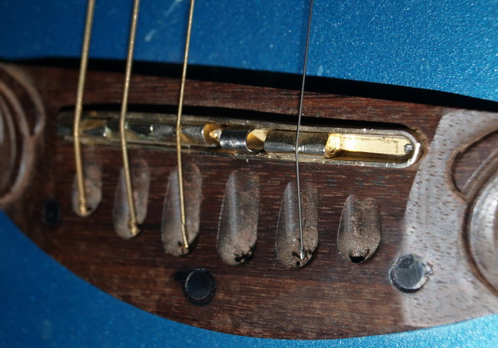

El caso es que ya hace unos 12 o 13 años que mi hermano se compro esta guitarra, una Clarissa Italiana, cuya marca hace años que dejo de producir.
En la parte de puente cada cuerda hace su apoyo en una pieza individual metálica. Con el tiempo ya se perdieron dos piezas.
Acudí a la tienda de música donde me la compre y dicen los dependientes que esas piezas ya no se pueden conseguir, que la única solución es acudir a un luthier y cambiar el puente.
Yo probé a poner piezas metálicas en su lugar (doblando una barra de alguna aleación) como aparece en las fotos, pero esa cuerda, al enchufar la guitarra al ampli, no suena, vamos, que no capta su sonido.
Qué puedo hacer si quiero mantener la captación de sonido??
En serio solo tengo la alternativa de cambiar el puente??
Muchas gracias por vuestro tiempo

Básicamente la solución pasa por instalar un nuevo piezo... (y encajar una selleta tradicional de hueso encima). Ya que no hay un motivo aparente para que tu selleta casera no transmita el sonido como debe, salvo que la pieza perdida "Forme parte del piezo"
Antes de desinstalar nada.... como esto solo es una hipótesis, probaría a tallar una selleta en un material mas adecuado (las originales parecen de latón, bronce o cobre) no vaya a ser que en lugar de no captar el sonido, la selleta casera lo que esté haciendo es trnasmitir peor la vibración al ser hueca y lo que ocurre es que esa cuerda suena mas debil.
En cualquier caso, no creo que sea necesario cambiar el puente, tan solo adaptarle la nueva selleta y una electrónica mas actual.
