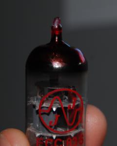

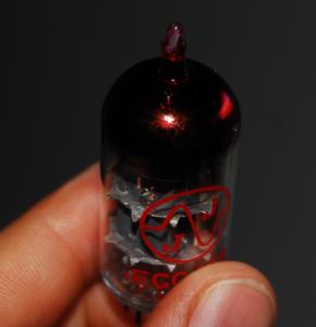

Tras revisar las del previo observo que las dos primeras por la izquierda tienen en la cabeza de la válvula como una sustancia pegajosa roja ????? encendían pero decidí a sustituirlas para probar por otras de un 5150 de un amigo y el problema se soluciono.

karadecuero
por el 08/05/2014
Aquí están las fotos perdonad la tardanza pero se me había pasado por completo.
Esp Tavares
por el 27/06/2014
La leche, has echo sangrar a las válvulas !!! jajaja
¿olía raro cuando te petó el ampli? como a aceite de motor mezclado con mierda de vaca quemada... si es asi, te a petado algún condensador sonando como un petardo o un pufhhsssshhhhhiiiii cortito o las dos cosas y el aceite que desprenden al reventar se ha condensado en la parte superior por la camisa de calentamiento que llevan esos amplis, pero es mu raro raro raro. También puede ser la válvula de control de etapa a la que se la puede abrir el kátodo produciendo un ruidako e incluso bajando el volumen. De todos modos lo del color rojo en la parte superior de la válvula es pa flipar.. Te aconsejo que cambies todas las válvulas excepto las de etapa. El 51 y el 65 tienen un falso canal limpio, usa el limpio en serie con el lead para aumentar la ganancia, por eso estos peavey tienen esa chicharra zumbona de fondo con el volumen de la pastilla bajado. Por cierto las válvulas de messa bogey 12at7 con unas buenas EL34 le da a ese ampli un cañonazo bien redondito...

karadecuero
por el 27/06/2014
Gracias por responder Esp tavares, pues la verdad es que no llego a escucharse nada ni ningún olor extraño fue un corte de sonido en seco y empezó a hacer un zumbido por el canal muy fuerte. Al desmontar la tapa que tienen para tapar las valvulas fue cuando me di cuenta de que las dos primeras por la izquierda (V4-V3) tenían esa sustancia roja.
He tenido que cambiar varias veces a otros cabezales las valvulas y eso rojo no lo había visto nunca, tras probar con otras se soluciono el problema.
De todos maneras abrí el cabezal y no me encontré con nada mas quemado a simple vista, al final le he montado una GT ECC83S y para la V5 una GTSAG-AT7MPI, he conseguido un sonido mas redondo y con mucha menos chicharra.
