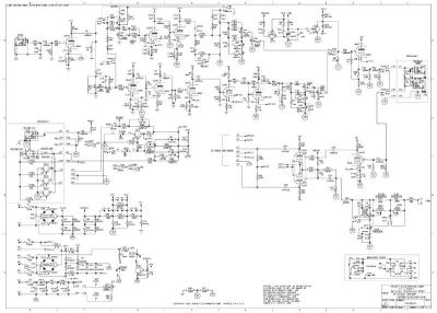

Hola buenas! Este hilo es ya antiguo pero veo que quizas pueda resolver una pequeña duda.Tengo el peavey 6505 plus que lleva la siguiente configuracion de valvulas.La duda es si cambiando el orden si es posible de alguna de ellas se podria suavizar el canal limpio algo mas.Por lo que veo en algun comentario v1 es la que se encarga del sonido limpio.Muchas gracias de antemano.
v4 mullard amarilla ecc81
v5 electro harmonix
v3 jj ecc83
v2 RFT
v1 beijing
v6 GE 112ax7a
karadecuero
por el 26/10/2017
Yo donde he podido suavizar por así decirlo el exceso de ganancia ha sido en la última del previo que en el 6505 es la v3 con una 12at7 y en la v5 otra 12at7. Pero en el 6505+ creo que varía el orden al llevar otra más y eso ya no te lo podría comentar.
