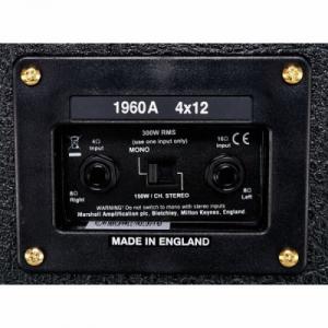

Quisiera saber si alguien me puede ayudar un poco con un problema que tengo con una pantalla marshall 4x12 1960 lead.
Hace dos fines de semana tuve tres bolos seguidos y me tocó a mí poner la pantalla al igual que en otras ocasiones le ha tocado a otr@s hacerlo, y a cada uno de los guitarras que la usaron (5 diferentes) les explique el tema de impedancias y como conectarla.
Pero el caso es que la he enchufado al llegar al ensayo y yo la suelo utilizar en estereo, y saco dos salidas de 8 ohm. y las conecto las dos a la pantalla.
Ahora resulta que solo funciona un canal, o sea, los dos altavoces derechos de la pantalla.
¿sabéis alguno a que se puede deber esto?

Soldadura, cable, conectores, entrada de jack.... Altavoces no por que si no fallaria uno.
A no ser que le hayais conectado malamente y se hayan fundido los dos.
Abre y comprueba conexiones, descarta el cable de carga con el que haces la conexiom, que a veces...

Si tú la conectas en estero, creo que tienes que cambiar el conmutador a esa posición, parece estar puesto en mono.
Te lo han debido de cambiar para conectarlo en mono con algún otro amplificador que hayan puesto en ella.

Dice que lo conecta en stereo...

Pues en la foto tienes el selector en "mono".

No, lo conecto en estéreo, he adjuntado la foto para que sepáis que tipo de pantalla es. Los cables de carga están correctos, y las dos salidas del cabezal también.
yo lo que quiero saber es si os ha pasado a alguien que sepáis, y si es posible que esa tapa de conexión tiene algo que se pueda haber averiado?
¡¡es que es muy raro!!

con dos cabezales,o con uno con salida stereo???
