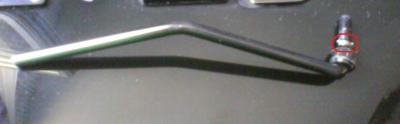

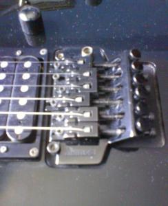

La guitarra es una ibanez grg270 de hace unos años. He estado mirando por ahí y he visto que ahora traen un puente distinto con un sistema de palanca tambien diferente (palanca más grande y con otro sistema de rosca). Adjunto fotos para que alguien me diga qué puente es exactamente el que trae mi guitarra y si se puede poner otro tipo de palanca o arreglar el problema de alguna forma, ya que a la mía, al poco de comprarla, se le desgastaron los hierros que hacen tope con la rosca (señaladas por el circulo rojo en la foto) con lo cual me queda suelta, y al no hacer tope su funcionamiento no es ni parecido. La única solución casera que le pude encontrar en insertar papeles en la rosca para que haga tope pero aun así no es lo mismo, lo que más se nota es que al accionar la palanca las notas mueren, sobre todo si quieres accionarlo varias veces manteniendo una nota, además de que la palanca queda completamente suelta y hace vibración en el puente mientras toco con ella puesta. Pido disculpas de antemano si mi explicación no es lo suficientemente clara o si no he ubicado bien la pregunta en el foro (que ya me pasó otra vez).

De que año es tu Ibanez grg270?

Por lo que encontre el puente es un Ibanez ILT1.

el puente es identico identico a un puente que tiene una guitarra mia, lo unico, que el de la mia no es ibanez...no es con marca creo...nunca me he entretenido a desmontarlo xD

por el 21/09/2010
Sí que tiene rosca, pero lo que enrosca es la parte de fuera, y esos hierritos son los que sujetaban la palanca a esa pieza de fuera que se enrosca al puente, de forma que aunque la enrosque a tope la palanca queda suelta. El que inventó ese sistema no debía ser muy listo porque no creo que a nadie le dure mas de un mes (y eso sin apenas usarla).
