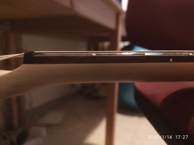

Mira a ver si puedes sacar una foto en que se vea bien la distancia de la cuerda al primer traste

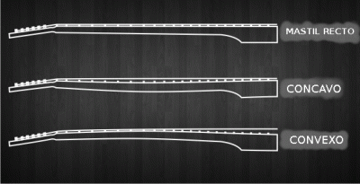

También podría ser un pequeño desajuste fácil de solucionar, subiendo un pelín la altura de esa cuerda, antes sería conveniente mirar la curvatura del mástil, en éste caso podría estár algo convexo.

GSU
por el 14/01/2020
#6
Hola
Me imagino que será eso que dices porque de arriba a abajo no pasa

Rubiolus
Si, lo tienes muy cerquita....tienes que aflojar el alma un pelín, tienes el mástil demasiado recto.....si ajustases el alma a dónde tiene que ir lo corrijes fijo...

GSU
por el 14/01/2020
#11
Hola
He hecho una prueba que he encontrado por internet, no sé si será correcta
Pulso traste 1 de cuerda 6 y a la vez el traste más agudo de esa cuerda.El traste de en medio debe tener una separación de 0.2 milemetros con respecto a la cuerda para tener la curvatura correcta
No tengo galga pero observo que algo de espacio hay
No sé si son esos 0.2
