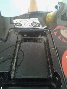

Buenas a todos, primero decir que este es mi primer mensaje en el foro, así que saludos a todos.
Tengo una guitarra Ibanez con puente flotante, y la historia es que dónde van los tornillos que sujetan la tensión del puente, en la parte trasera de la guitarra, es decir, el agujero donde van atornillados tiene orgura. He pensado en rellenarlos con algo para que el tornillo vuelva a quedarse fijo, pues cuando los aflojo se salen del tirón. Quisiera saber cual es el material mas apropiado para rellenar la madera pues no quisiera cagarla y perder la guitarra por completo. Espero que me podáis ayudar. Gracias!!

Yo te aconsejaría que no te compliques mucho, mete unos palillos de estos de limpiarte entre los dientes, y cortalos a ras...luego pon los tornillos, agarrarán perfecto.

Si,solucion economica,rapida,efectiva y al alcance de cualquiera....como apunte diria que le metas un poquitto de cola blanca de carpintero

Unos palillos con cola blanca de carpintero como te comentan los compañeros es muy efectivo, a la par que económico.

Y unos tornillos un poco más gruesos?? En la ferretería del barrio seguro que los hay jeje.......igual tienes que agrandar un poquito los taladros del enganche de los muelles... Nada que una bronca y 30 segundos no puedan remediar

gracias por las respuestas! creo que primero voy a probar con lo de los palillos, y si no funciona probare con tornillos mas grandes, creo que con la primera solución se podrá

compra unos pinchos de eso que son para los chorisos o esas cosas que se usan en asados o salidas y con un poco de cola los pegas y quitas el restante con lija y ya tienes que echarle cola o pegante madera a los huecos primero para que llene los espacios que dejan los pinchos ami me toco con una ibañez
