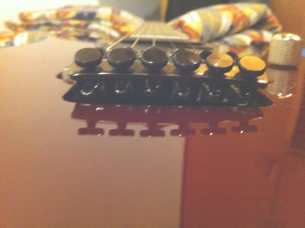

Amigos disculpen ya se que este tema esta hablado, es que mande la guitarra a calibrar, pero sin embargo se em desafina muy alegosamente al utilizar la palanca tanto bajando como subiendo la palanca. Si uso la palanca suavemente pareciera que no me desafina, pero por algo decidi comprame una guitarra con este tipo de puentes, justamente para accionar mas la palanca (comparando con un puente comun de strato) y que no me desafinara.
averiguando recomiendan usar 3 resortes (tensores) para cuerdas 0.10, pero sin embargo...
Antes de mandarla a calibrar los resortes estaban en paralelo, cuando la mande a calibrar me cambiaron los resortes en forma de triángulo.. aca les sube las fotos...espero que se entienda.
el calibrado de las cuerdas es 0.10 Ernie ball. Y la guitarra es una ibañez rgr420 EXFM.
Espero me sepan orientar ya que estoy un poco decepcionado con este sistema de puente!

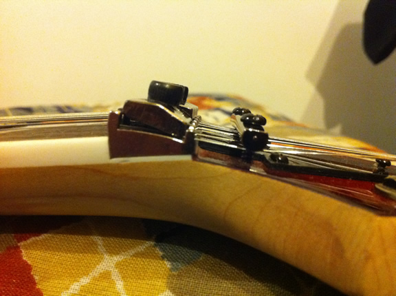

:roll: no se pero segun yo los resortes y como esten no tiene nada que ver yo asi los uso y no me dan problemas, sin embargo en la ultima foto que pusiste se ve claramente como esta mal colocado el candado de la cejilla voltealo, otra cosa puede ser que las cuerdas estubieran nuevas generalmente antes de que un juego nuevo de cuerdas quede bien afinado en mi guitarra tengo que repasar la afinacion almenos durante 1 dia entero para que se estiren lo que tiengan que estirarse.

Me parece que tienes una de las piezas del bloque del mastil al reves. Casi seguro que es por eso que desafina. Aunque parezcan cuadradas no lo son. Girala, aprieta moderadamente con una allen y veras que mejorara el tema.

tienes un candado de la cejilla mal puesto y la verdad alcanzo a ver si los otros también estan mal puestos pero arregla eso primero.
y como ya te dijeron, si son cuerdas nuevas tienes que esperar a que cojan tensión, estiralas y juega un poco con el floyd (se te va a desafinar si estan nuevas) para que se estiren hasta un punto en donde no desafine.
y ese puente, ajustado al 100% no debería dar problemas, pero si el que te ajusto la guitarra te dejo ese candado así, no se si la habrá dejado totalmente bien.

gracias muchachos! le cambia la morza que me dijieron q estaba al reves...sin embargo me sigue desafinando! es mas les puedo decir que por ejemplo al efectuar el palancaso hacia abajo..se desafina..y despues como que al tirar para arriba la palanca ...podria decirles como que intenta afinarse ...pero obviamente no queda afinada.
