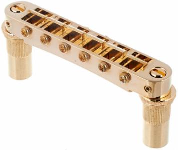

Hola amigos acá me encuentro para pedir ayuda sobre un puente tonepros.
tengo una guitarra semihollow con bigsby y decidí comprar un puente roller para cambiar el que venía de fábrica. pero al instalar me di cuenta que el que viene de fábrica tiene los bushing que van en la madera más grandes que el del tonepros.
¿alguien sabe si hay algún adaptador para poder instalar el tonepros? o alguien que halla tenido ese problema? espero sus respuestas...subire fotos para que queden más claro sobre el problema.

si claro...lo que pasa que los agujeros de la guitarra son más anchos que los bushing del tonepros

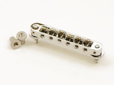

Si te he entendido bien, ésto es lo que necesitas. Tiene la métrica M6 para insertar en el poste, pero por arriba tiene tamaño de tune o matic clásico. Yo los compré justo para lo que dices, aunque también es cierto que tonepros fabrica en ambas medidas casi todos sus puentes:

Es metrica de 8mm. Pero efectivamente le sirve. Tambien digo que los postes & studs de Tone Pros son de mucha mejor calidad.tambien puedes taladrar el puente nuevo a 6-6,5 y husar los postes de tu antiguo puente.
Deves desenroscar los tornillos laterales o retenes , sntes de taladrar. Estos retenes mas la calidad de materiales son el punto fuerte de Tone Pros.

gracias amigos...ya saque los bushing y rellenare con tarugos de madera volveré a perforar con la medida de los bushing de tonepros...vere como anda.
