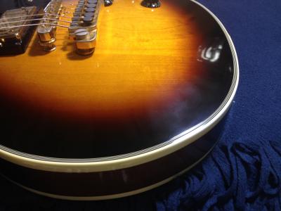

Hola,
Le he dado a mi Les Paul en la zona donde apoyamos el brazo sobre la caja un poco de cera que me han vendido en una tienda de guitarras como producto de limpieza y ha atacado a la laca matizandola en esa zona.
¿Sabéis como puedo sacar el brillo de nuevo?
Gracias
Un saludo

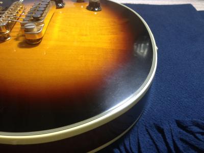

Pepe
por el 20/02/2018
No que va, la atacó realmente.
Hoy le he dado con el polish y ha mejorado bastante. De momento no le voy a dar más, no quiero quedarme sin capa de barniz.
Os dejo unas fotos del antes y el después.
Gracias por la ayuda.
runtothehills
por el 20/02/2018
Tranquilo que el polish no es tan abrasivo, puedes darle más sin miedo a quedarte sin capa de barniz. :ok:
