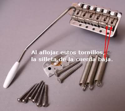

gracias por sus respuestas, la verdad es que como no entiendo apenas nada en lo que alturas tornillos ajustes del alma se refiere no tengo ni idea por eso espero aver si me dicen que tengo que hacer paso por paso para arreglarlo ya que mire en taller pero no comprendi demasiado debido a mi extrema ignorancia y tampoco me atrevo a llevarla a ningun sitio ya que como ha dicho elfoscuro el sablazo puede ser grande, se que el tensor puede hacer que la curvatura se hacia arriba y que puedo pegar mas las cuerdas con la llave allen en los puentes sin embargo esta separacion del mastil no tengo ni idea de como se arregla de echo en casi todas las cuerdas en el traste doce se encuentran separadas unos seis milimetros del mastil me reitero en que cualquier ayuda es bienvenida y que cualquier dato que necesiten pidanlo por favor gracias de antemano

Tengo la misma escoba, de fábrica viene con las silletas subidas a tope, tienes que bajarlas tu a una altura que no te lleguen a trastear, es con una llave allen pequeñita que viene. Cada silleta tiene dos tornillos, ve bajando uno y luego otro para dejarlos equilibrados.
Recuerda destensar las cuerdas antes de hacerlo que si no al girar los tornillos rayan la base.

mm entiendo tengo que bajar esos dos tornillos hasta que las cuerdas esten a que altura?

bueno quiero agradecer a todos sus respuestas finalmente siguiendo el consejo de firestarter afloje las silletas :
y ahora las cuerdas estan entre dos mm y dos con cinco milimetros del mastil y son mucho mas faciles de pulsar y la cejilla sale con una facilidad tremenda ( en la foto no se aprecia mucho la diferencia:
