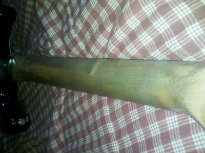

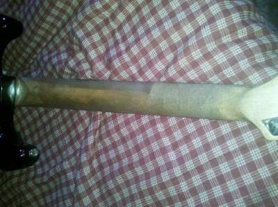

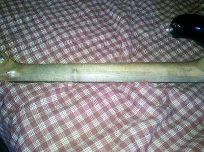

el problema q estoy teniendo es q el mástil de mi guitarra (fernandez strato) se puso verde en la parte de atrás (como si fuera humedad)... fue mi primer guitarra, y supongo q no he tenido los cuidados y precauciones necesarias debido a mi falta de conocimientos en aquellos momentos... bueno, como es mi primer amor la idea es rescatarla y ponerla a punto para poder volver a utilizarla... la viola lleva ya tiempo en su funda y tiene aproximadamente entre 12 y 15 años... pero esta en perfectas condiciones a excepción del mástil... si alguien puede ayudarme, se lo agradecería eternamente..

amigooos... las fotos q prometi... espero q alguien pueda aconsejarme algo... ;)

En cuanto a funcionalidad dudo que ese desperfecto afecte en algo, lo otro sera unicamente estetica.
Si quieres y puedes probar, darle una assentada y re-pulida a tu mastil. A lo que se me ocurre seria eso, si llegara a ser la madera, habra un problema! porque se tendra que rebarnizar.
Pasale una lija del 1200 con agua por un rato lo mas nivelado posible
luego sube a 1500 y luego a 2000
al final con pasta pulidora para autos dale una buena pulida y abrillantalo, esperando que ese pueda ser un error solo de la superficie, desaparecera despues de ese proceso!

Lo que tienes es un relicado natural, lo que hoy se paga en guitarras nuevas por parecer que tiene roña de varios años :D
Solución fácil... no tiene, porque si ha llegado a coger ese color es porque ya te llevaste la laca del mástil y se fue ensuciando la madera poco a poco... saldría lijando, pero en realidad no afecta y puede que sea peor el remedio que la enfermedad, piensa que ya no es la laca, si no la madera directamente, así que yo no le echaría pulimentos ni nada parecido porque la puedes manchar aún más.
Si el interés es sacarlo sería lijar y barnizar.

Sin ser muy conocedor, tal vez esas manchas verdes, (debido a lo que ha comentado #7 ) son de humedad, de que la madera se esta jodiendo...piensa que al estar ahora la madera a pelo, no tiene absolutamente nada que la proteja por lo que le entra humedad y demas historias.
siempre puedes tener la solucion de cambiar el mastil por uno nuevo.
