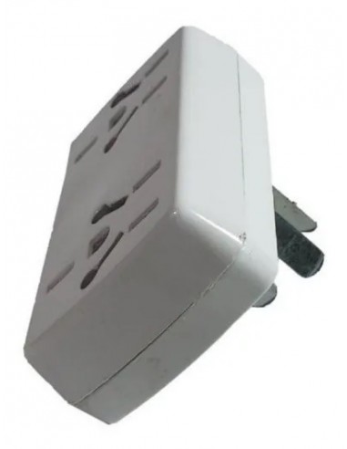

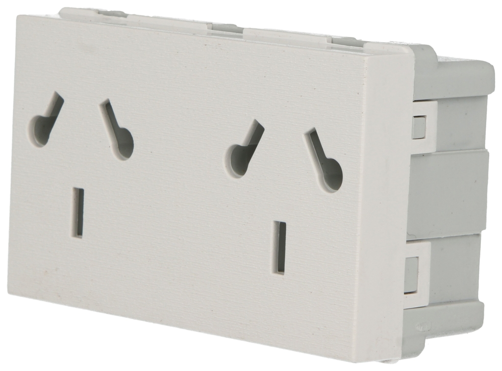

#4 #5 Muchas gracias a ambos por responder! Si, un poquito de ruido casi siempre le queda a la mayoría de los guitarristas, pero en mi caso es bastante jaja. Estuve investigando las instalaciones eléctricas y por lo que pude averiguar preguntándole a mi Papá, el electricista puso los tomacorrientes de 3 patas, donde la tercera es la toma a tierra, pero la fuente de la pedalera es de 2 patas, no sé si en España serán iguales, ahora adjunto las imágenes. Por lo que creo que la pedalera no está haciendo toma a tierra, si consigo un adaptador que encaje en las 3 patas del tomacorrientes y enchufo en ese adaptador la pedalera, debería funcionar la toma a tierra o estoy diciendo una burrada? Ustedes que se ve que la tienen mucho más clara con el tema electricidad capaz saben la respuesta.
Eso de arriba es la figura del tomacorrientes que tengo en mi pieza, es uno así doble y la pata de abajo se supone que es la toma a tierra.

Un adaptador como ese podría conseguir para enchufar la fuente ahí y el adaptador encajaría con la toma a tierra del tomacorrientes.
Puede servir? Corríjanme si estoy diciendo una burrada desde mi ignorancia sobre el tema, pero se me ocurrió y capaz me puede ayudar.
