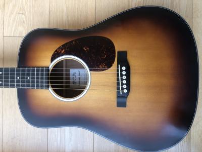

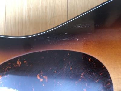

Buenas , desde hace un tiempo observo como a la tapa de mi acústica martin que teóricamente es maciza le están saliendo unas líneas y marcas profundas como si la fibras de la madera se estuviesen separando ..
Es una guitarra que siempre está en zona sin luz directa y cero humedad , también he pensado que pueda ser de rascar con la pua pero me llevo fijando y esa zona queda muuuuy lejos de donde suelo llegar con la pua y nunca apoyo ahí los dedos en el fingerpicking que es lo que más suelo
hacer con esa guitarra
Os cuelgo unas fotos a ver si se os puede ocurrir que puede ser ... porque parece que va a más progresivamente
Gracias !!

No creo que se estén separando las fibras. Me parece más bien que se trata del acabado/barniz, que es muy fino y se ha desgastado. Por lo que sea en esa zona lleva menos laca.
Si te molesta mucho te recomiendo llevarla a un luthier y que le ponga una capa extra en esa zona.

Parece un desgaste del acabado.
Por cierto, cuidado con lo de cero humedad, la madera necesita cierto grado de humedad, si no se contrae en exceso y pueden aparecer rajas.

Gracias , que va desgaste imposible, no hay contacto con esa zona y va a más sola ...
Humedad tendrá la de la vivienda que será pues un 70% o así ... pero vamos que no es una guitarra que vaya a la playa o que en algún momento se haya podido mojar ni parecido ... y está guardada en casa que hay cero humedades ...
