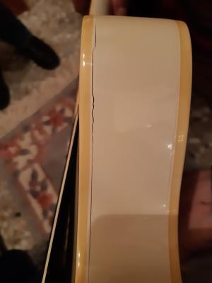

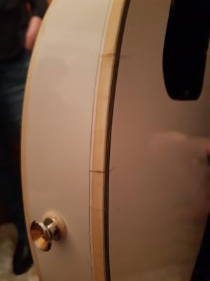

Bueno, el caso es que he heredado una Epiphone Les Paul del 87 y presenta varias grietas importantes en el cuerpo. Esto tiene algún tipo de solución a poder ser asequible? Gracias

Eso es sólo un trozo de plástico que va ahí pegado. No peligra la integridad de la guitarra. Si te resulta molesto, puedes llevarla a un luthier para que lo arregle, pero barato no va a ser porque tendrá que reparar también la pintura.

#2 Eso me tranquiliza más, gracias por responder. Pero la grieta parece que es en la madera, no en el plástico. No se si me estoy confundiendo... 🤣

Las grietas son considerables, supongo que la solución sería, taparlas con masilla de carpintero, y pintar...
no soy un experto ni mucho menos, mi oficio fue pintor de autos, ( algo me acerco )
parece ser que están al ladito del ribete, y si están en los aros de la guitarra, pues solo tendrias que pintar estos, tapando con cinta de carrocero, y buscando un color aproximado, o bien meter otro color, a todo el ero, mejor que parchear.
No dejará de ser un poco una chapuza, pero hecho con maña puede quedar decente.

Por lo que puedo ver en las fotos el plástico se ha levantado y con él se ha ido parte de la pintura.
Prueba a meter en la grieta que esté más abierta la punta de una cuerda y seguramente la profundidad será idéntica a la parte del plastico que se ve en la tapa.

#4 #5 Tomo nota. Gracias a los dos
