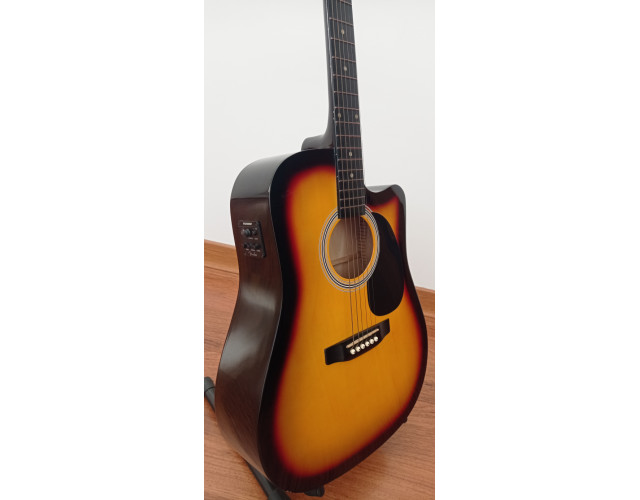

Hola a todos! Pues eso, que tengo una guitarra acústica Norman con a penas un año que lleva un previo Fishman. Al aire suena genial. Me gusta un montón y me parece un guitarron. Pero de pronto el otro día al conectarla por línea se me ha ido todo el sonido y suena todo medios. No es problema de ecualización ni nada. Ha sido así de repente. Ni golpes, caídas, etc. De pronto ha dejado de sonar bien. Es como si estuviera en una cueva. Un sonido horroroso. Alguna idea? A alguien le ha pasado algo parecido? Tendrá solución fácil? Tengo un bolo importante en pocos días y no sé qué hacer.
Gracias!
