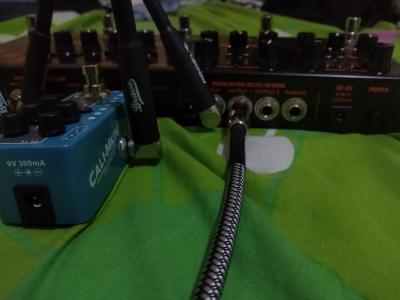

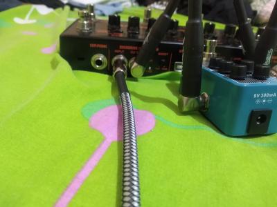

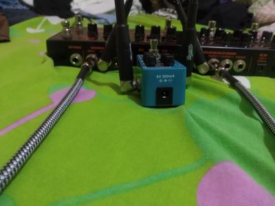

Buenas, quería comentar el siguiente problema, a ver si me pueden decir la solución: lo que sucede es que tengo mi guitarra electrica, tengo un nux cerberus(multiefectos pero sin simulación de amplificador) y tengo un pedal mooer 017 (emulador de un mesa Boogie), tengo esa configuración para tocar en el equipo de sonido de mi casa, es una de esas cabinas de buena potencia, con Bluetooth y es de muy buena calidad, pero al conectar la guitarra con los dos aparatos suena feo, las distorsiones suenan sin carácter y la calidad del audio en general es muy mala, que me recomiendan para que suene como verdaderamente tiene que sonar una guitarra electrica? De antemano muchas gracias.

Cómo los estás conectando, la cerberus delante del mooer o lo estás metiendo en el loop?
Juan Sebastian Acevedo
por el 12/09/2021
#6 Hola, de la guitarra entro al cerberus en la sección de distorsión y overdrive y salgo por esa misma sección hacia el mooer 017, del mooer salgo y me conecto a la sección de modulaciones y delay del cerberus y por esa misma sección salgo hacia el equipo de sonido.
Sietesiete
por el 12/09/2021
Prueba por la salida de cascos desactivando la simulación de pantalla de la mooer
O por la salida 2, que te permite activar/desactivar la de la NUX
IsmaelDB
por el 12/09/2021
La salida 1 no tiene simulación de altavoz. Haz lo que te dicen, salida dos activando sim altavoz en la Nux, y desactiva la sim altavoz en el mooer.
Si sacas la señal de auriculares de la Nux siempre estará activa la sim altavoz.
IsmaelDB
por el 12/09/2021
#4 es suficiente si no vas a tirar un cable largo hacia interface/mesa/altavoz activo/lo que sea.
