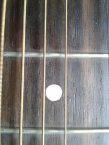

1. El inlay del trate 5 (El que se ve en la imagen), se ha hundido. Esto ya había pasado con el inlay del tercer traste pero un técnico en guitarras lo arregló, pero no quedó demasiado pulido el trabajo, por lo que he decidido esta vez arreglarlo por mi cuenta. Así que la pregunta puntual es si es posible sacar el inlay y volver a pegarlo, y de ser posible, cómo lo hago.

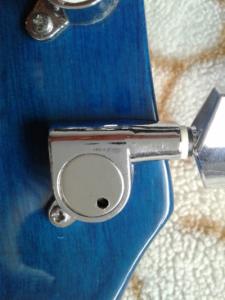

2. El otro problema es con dos de las clavijas. Sucede que ya no giran más, y tal como se ve en la imagen, la pieza negra que llevan en su interior se ha salido, supongo que es por esto que no gira. Cuando quito el papel blanco que cubre las clavijas, se ve un agujero con el de la imagen. Quisiera saber cómo se arreglan estos clavijeros, si es posible abrirlos (Cómo y con que llave) y ajustar las piezas en su interior, ya que en estos momentos no tengo dinero para cambiarle las clavijas.

Afloje el tornillo de la cabeza de la paleta de las clavijas, lubríquelas. parecen selladas, pero mejor compre unas gotoh baratas que serían mejores. Yo no intentaría repararlas.
Y el Inlay hundido no creo que afecte en nada al tocar, pero si es por estética, supongo que hay que tener cuidado al sacarlo para no partirlo, pero no hace falta usar el mismo, porque no se con que convendría nivelar el diapasón donde esta cavado para que entre el inlay, es mejor conseguir un inlay nuevo y emparejar con el nivel a lo último.

Voy a aflojar el tornillo de las clavijas para ver si las puedo lubricar. Creo que no son selladas, por que hace como 7 años, el tipo que arregló el inlay, también arregló el mismo clavijero abriéndolo.
Respecto al inlay, es puramente estético, por lo que creo que mejor lo dejo así.
