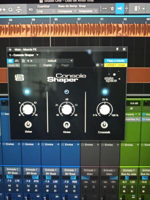

Hola, ya lograste solucionar? Creo que el problema puede ser que tienes activo el pluging de simulación de consola de S1 que se llama consoleShaper o algo así, en sus funciones tiene una perilla que se llama crosstalk, esta opción simula el sangrado o suma de señales que ocurría en las consolas análogas, así que todas las pistas se van sumando y por más que las mutees se van a escuchar las unas en las otras.

Hola ,lo solucione utilizando las salidas 3/4 de la tarjeta de sonido a los monitores.
De todas formas le echaré un vistazo a ese Pluging que comentas,bueno es sáberlo….
