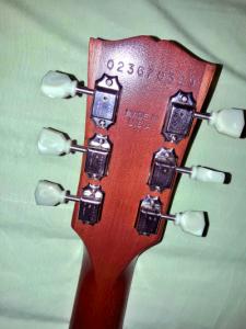

Buenas, acabo de recibir una Gibson Les Paul Standard T 2016 Ebony y están los acabados bien salvo el número de serie y el Made In Usa 2016. Viene borroso, como si se le aplicase una capa de pintura por encima que lo deja difuminado, la plantilla de calidad que viene con la guitarra viene bien marcada pero...
Adjunto foto.
https://www.dropbox.com/s/5asvv6b1ptz5qhy/IMG-20170814-WA0006.jpeg?dl=0
No sé si es un problema genérico del modelo de 2016 en este color o es un fallo en concreto de la guitarra que me llegó.
A alguien le ha pasado o sabe si es normal o no?, porque si no, no sé si devolverla..
Gracias, un saludo.
bangzilla
por el 14/08/2017
Totalmente normal, ponen el número de serie en la madera de la pala y después aplican la nitro, con lo que el número queda debajo de la pintura y pierde visibilidad.

Suscribo lo dicho, totalmente normal.

Pues queda un poco feo a mi modo de ver.
viot
por el 14/08/2017
Gracias por responder a todos, me quedo más tranquilo... y sí, como dice Piluca, queda un poco feo...deberían mejorar ese detalle a mi modo de ver. Un saludo!

Es normal, desde luego no se han quedado cortos con la nitro. Es el caso contrario de la mía. ¿Me pasas un par de capas? ja ja.
No te preocupes, como no es transparente sino que la tuya va en negro pasa eso.

#6 Con la nitro transparente se nota muy poco, el problema lo notas en los colores sólidos.

Efectivamente, la mía es que es todo lo contrario. Es una Standard, pero en acabado viejuno. Osea a la inversa, se ve demasiado. Y eso que ahora tiene una buena capa de producto brillante por encima, pero de serie es la leche, parece que no lleve nada.
