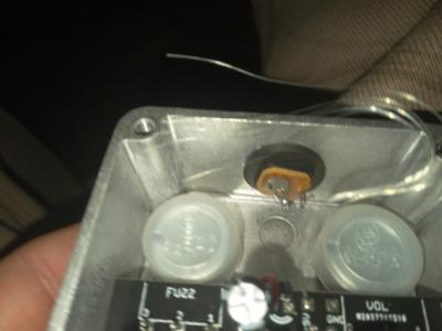

Hola tengo un problema con un fuzz es como una copia de un fuzz face el problema es q no le llega señal orriente no tiene para pila es solo cable muestro el problema abri el pedal para enseñar

La imagen no ayuda en nada, no se ve por donde se alimenta el pedal.
¿Qué pedal es? ¿Es Bypass? ¿Suena cuando no lo enciendes? ¿Estás seguro que no lo tienes cableado al revés?

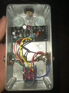

Hola aqui mando una foto de la cajita completa y 2 fotos mas no se si es by pass me lo regalaron y me dijieron es un fuzz y ya

Aparentemente la alimentación no está conectada. ¿Alguna vez funcionó?

Desde mi desconocimiento en el tema yo haria lo siguiente: Parece que uno de los polos es vol 1 al que le asoma un pelo de cobre el otro es el manojo de pelos de cobre. Yo probaría de conectar el vol 1 a uno de los polos y el manojo cubrirlo de algún plástico protector y conectarlo al otro polo del conector de alimentación. Si sigue sin funcionar cambia los polos del enchufe de alimentación, en principio no sueldes nada, prueba. No se me ocurre otra cosa, el fuzz parece de boutique.

Por lo que se ve en estas fotos faltarían los dos cables que van de 9V al conector de 9V y la tierra (el agujero donde pone GND)
Yo lo que haría es soldar un cable de GND como en la foto que adjunto (ralla blanca) y otro de 9V (quitaría esos "pelos" para evitar malls contactos) como he puesto en el dibujo (ralla roja) y deberia funcionar. De todas maneras, dime si de GND sale algún cable, porque en la foto no se ve si sale por debajo.

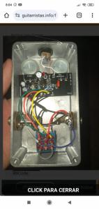

Me pasa algo parecido, no he logrado hacer funcionar este:
index.php?controller=forum&action=view_attachment&attachment_id=190221
