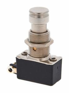

#2 y existe alguna manera de modificar el pedal momentaneo para hacer uno de pestillo?
Tommy Blackbird
por el 15/12/2021
#4 Lo que es el pulsador en sí mismo no, porque va encapsulado y el mecanismo físico está dentro, pero podrías comprar unos y montarlos tú mismo aprovechando la carcasa. Es muy sencillo es sólo soldar un par de cables por pulsador, y como no lleva ningún tipo de led no hay que añadir nada más. Te valdría un pulsador de dos patillas pero que sea tipo "latch". Además los tienes silenciosos, que no hacen el típico "click".
No hay que ser nada manitas. Es el pedal más sencillo de hacer que existe. Y si se puede abrir la carcasa con tornillos, mejor que mejor. El diámetro del cuello de los pulsadores actuales debería coincidir, pero si puedes medirlos y asegurarte antes de pillar unos, mejor, así no te queda con holgura o tienes que limar.
