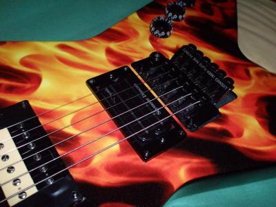

si les parece puedo subir una foto del puente y así me ayudan...
Lo hace desde que le cambié las cuerdas por última vez
gracias por todo ^^

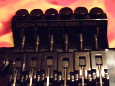

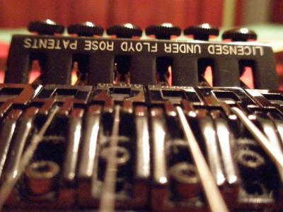

He aquí las fotos pues XD
A ver qué me pueden aconsejar...

En cualquier caso, tienes que comprender que si abusas de ese Floyd... te va a desafinar. No es que sea de muy buena calidad, si al final no me compré la ML79 fue precisamente por eso, porque el puente no es de fiar :)

El puente esta hecho bajo licencia Floyd Rose y es muy semejante al LoTRS que venía en las Ibanez RG 470 en otros años.
No es muy bueno manteniendo la afinacion, si es que es ese... yo tuve que cambiarlo por un FR original debido a eso. Pero es solo mi opinión , llevala si podes a que te lo chequeen
