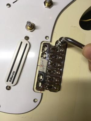

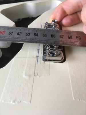

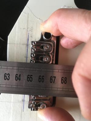

El mástil ajusta bien en el hueco y los tornillos también. El cuerpo tengo que taladrarlo para colocar el vibrato. El problema es que al presentar el vibrato, pegándolo todo lo posible en el hueco que hay (creo no es así como debe estar y debería incluso estar más separado) la medida de la escala me sale 65,2 aproximadamente cuando debería ser 64,8.

Las selletas están al máximo de recorrido hacia el mástil? Normalmente la escala se mide con la primera cuerda una vez quintada, aunque no sé si 4mm va a ser demasiada diferencia como para poder ajustarla bien...

La escala se mide con la selleta de la primera cuerda lo mas arriba posible. Los 648mm deberian coincidir con la selleta de la primera a tope hacia arriba. No en el medio ni nada.

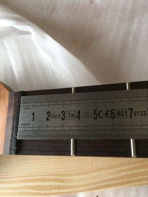

He medido el mástil hasta el traste 12 y la medida es correcta, 325 mm aprox. desde ahí al puente es donde está el error.

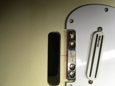

En la foto adjunta de la página oficial de Vegatrem se puede ver que el puente debe quedar pegado al golpeador. En las otras hay una en que el puente está más alejado del golpeador y no sale la escala, en la otra, con el soporte del puente pegado al golpeador queda a la vista la línea roja que marca el punto correcto de la escala (648mm).
Creo que tendré que optar por la opción de Samelix y agrandar el hueco del golpeador.
