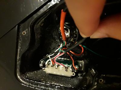

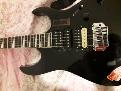

Ayuda, hace poco instale una capsula seymour duncan sh4 jb en mi ibanez gio grg170, lo que hice fue juntar el cable blanco con el rojo, y ponerlo en el switch junto conel negro tal como estaba antes con la capsula original y el cable verde con el gris lo puse en el volumen, pero el problema es que cuando cambio de capsula de cuello y rapidamente la cambio a la del puente (jb), el sonido desaparece, capsula muerta,y tengo que tocar fuerte para que se active de nuevo pero se corta muchas veces... necesito de sus ayuda, soy muy inexperto en esto de electronica :c
Mi guitarra es hsh con 1 volumen y tono con switch de 5 canales ... lo otro que sospecho es que sea la masa que esta mal soldada pero si asi fuera no sonarian las demas capsulas... aiuda no se que ise mal :c

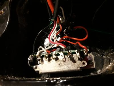

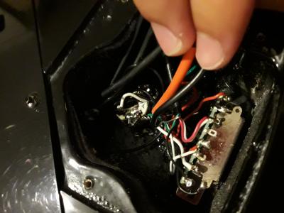

Mas fotos :c

Cierren el hilo si quieren, ya lo solucione :v alv
Estaba mal soldado el cable negro que se supone que es la salidad alta
