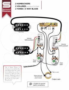

Buenas a todos, tengo una stagg tipo les paul la cual desmonte la electronica para hacer algunos cambios en la pintura. Despues de desmontar y desoldando lo minimo detecte que cuando tengo el selector de pastillas en la posicion central ( sonando las dos) cuando bajo con el pote de volumen de la pastilla neck a cero dejan de sonar las dos pastillas aunque la del puente este al maximo. solo es cuando el pote esta al en el tope del minimo. solo ocurre con ese pote. Desmonte toda la electornica cable a cable y segui un esquema que encontre en la red pero sigo teniendo el mismo problema. Adjunto esquema. Alguno puede iluminarme y no estar dando palos de ciego un mes?

Solo te pasa en esa pastilla? En la otra no? Es raro, las dos deberían funcionar igual, y no es un defecto, en la configuración "normal" es así, en la posición central si bajas uno de los dos volúmenes a cero se silencia la guitarra, aunque el otro potenciómetro este a tope.

Si eso solo ocurre en un potenciómetro significa que ambos no están conectados de la misma manera. Probablemente uno de ellos tenga invertidas las conexiones entre los pines 2 y 3 (los que no son masa):

Pues tenéis razón, es verdad q lo hace en los dos potes de volumen.
No sabía q esto era normal. Pues mucho mejor. Proyecto terminado.
