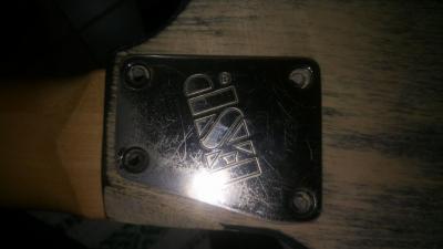

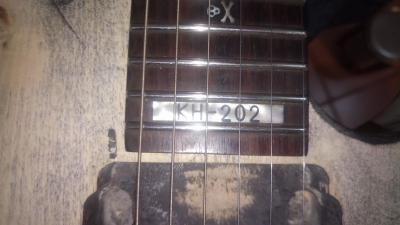

agujerea con broca (y cuidado) los buratos del mastil, desplazando un pelin la broca hacia el "centro ideal". Entubillona con titebonde, y una vez seco, posiciona bien el mástil usando prima y bordón.... lo fijas con cuidado con un nsargento protegiendo trastes y taladras de nuevo usando el neck plate de guía (en el tubillón) con unn diámetro inferior al del tornillo... si eres muy tito... puedes tornearte los tubillones en arce.... pero los que venden standard son duros de cojones...(aunque igual suena la guitarra levemente distinta...)

En la primera foto se aprecia la desviación de las cuerdas, principalmente la primera.
En la segunda, no se nota mucho pero una ves puestos los tornillos se nota que los barrenos no están bien centrados con respecto al neck plate

#8 prima y bordón.... cuerdas primera y sexta... así lo centras bien. si tienes algún colega carpi te lo hace en un tris... y si tienes taladro y broca adecuada... tú mismo con cuidadín
