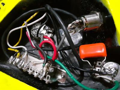

Buenas, tengo un problema de configuracion con un selector de 5 posiciones con pastillas hss con seymour duncan.sh4 y single ibanez.
En la posicion 2 que tendria que sonar la sh4 en single con la pastilla media single esta ultima se anula.
He usado el diagrama de seymour , cable rojo y blanco unidos, aparte he intentado hacer prueba y error con los cables verde y grd juntos, cuando se conecta se anula la del medio.
Alguna sugerencia?, gracias.

Pues como no subes unas fotos, te puedo decir que sigas repasando los esquemas de selector de 5 posiciones.
En la posición 2, que algunos dicen 4, la de puente deve estar en single.
Pero, savemos que fase tenía la pastilla original?
Si va con la fase como las Fender, el verde deve ir al vivo y el negro a masa. Rojo y blanco juntos y soldados en el pin determinado que se une a masa en esa posición..
Si la pastilla single no la has modificado, solo deves entender como funciona el selector de pastillas y encontrar el fallo..
Ánimo y sigue preguntando hasta que lo entiendas.
Sube una foto de tu selector, en primer plano, que se vean las soldaduras de los cables con nitidez.
Así, si se ve algo anómalo, te lo vamos a decir..

Sin conexionar el verde con el cable sin malla, la pastilla del medio suena y al conectarlo pierde volumen y se van los grabes.
Gracias

La verdad que me parece como si estubieran con la fase invertida y se anulasen frecuencias.
Avega
por el 02/11/2019
Ahora se suma el sonido, perfecto!! muchas gracias Kenworht!
