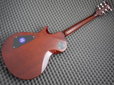

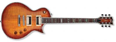

Hace un año aproximadamente decidí comprarme esta guitarra ,lo que me motivo a ello fueron una serie de factores (pastillas seymour duncan ,estetica que te cagas :D y las "clavijas de bloqueo") ,me dije por 720 que la conseguí bamonos :yahoo:,ahora cuando la empece a catar todo muy bonito excepto por el tema de la afinación (no aguanta naa),le aprete los tornillos que llevan (las clavijas) y todo sigue igual, una canción 2 bend y buelta a afinar.Alguien me puede decir si esto tiene alguna solución aparte de cambiarlas por otras, :saludo: [LEFT]PD:adjunto un par de fotos[/LEFT]

hola,
yo no le echaría la culpa a las clavijas,
mas bién a la cejuela y a las selletas del puente
con una buena cejuela de hueso y un puente Roller problema resuelto
te lo garantizo por propia experiencia
un saludo

Otra cosa que deberias probar (yo tengo tu misma guitarra pero no lo he probado... sólo lo hice en la anterior, que tenía floyd) es a grafitar (usar polvo de grafito) en los puntos de apoyo de las cuerdas donde dice el compañero, es decir, en las selletas y en la cejuela... así deslizan mejor y no desafinan por atrancarse. (digo yo... en los puentes con floyd se usa esa técnica y va bien).

Mmm... pues a ver, yo tengo los ESP y no los Sperzel (te lo digo porque la mia es relativamente reciente y ya llevaba esos, que en teoría son inferiores... desconozco la tuya) y bueno, no son perfectos, pero no desafinan demasiado. Desde luego tan a lo bestia como parece que te pase a ti, a mi no me ocurre... espero que lo soluciones. Una cosa que me he dado cuenta es que la rosca de bloqueo con el tiempo se afloja, y hay que repasarla, porque si no las cuerdas se medio sueltan y ahi si que desafina con que roces la cuerda...

Me quedo de lujo en cuanto a quintado,altura de las cuerdas ,etc...pero el tema de la desafinacion persiste , ayer lo llame y gracias a las ideas que me dio T-TOPS le pregunte si podía ser que el problema fuera del puente o de la cejilla y efectivamente me dijo que el problema es de la cejilla ,que cambiándola por una de grafito se soluciona ,ya que esta deja que la cuerda se deslice con mas facilidad y no desafine,saludos.
