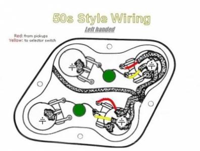

Estoy liado ahora misko con la electrónica porque la pastilla del mástil no sonaba. Os cuento la situación.
Si lo pongo en posición puente suena y pites bien y rodo perfecto.
En posición mástil nada de nada.
En medio, cambia el tono, es decir que no suena igual que en puente, pero si le muevo el pote de las del mástil a tope o al mínimo deja de sonar :s.
He probado desmontarlo y montarlo todo, e incluso le he cambiado uno de los potes que sospechaba que pudiera estar roto, pero nada....

Javi, en el caso de mi culona fue al final el propio selector el que estaba mal, soldé y resoldé, incluso cambié algún pote también. Mira a ver si puedes comprobar de alguna manera el selector.
