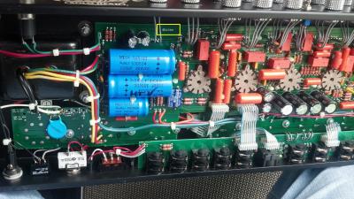

jairlandon
por el 23/03/2014
para ver el año del mesa dr tiene que sacarlo del cajon ya q esta escrito a manoo en la placa les pongo una foto de mi mesa dr
fernanddo
por el 18/03/2015
Buenas compis....yo tambien stoy interesado en saber de q año es el mesa boogie DR q e adqirido de segunda mano.
Yo no se si star muy de acuerdo contigo Jairlandon....puesto q yo tambien e desmontado para adentrarme en la placa base y me pone igual q a ti...
El tio al q se lo compre me dijo q era del 2012-2013..... lo dudo..y muxo
