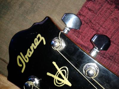

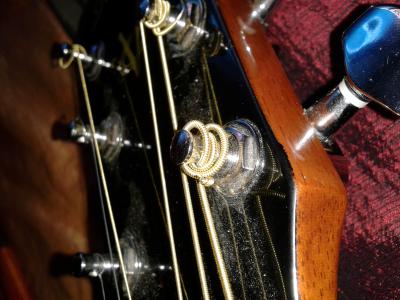

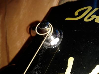

Hoy he cambiado las cuerdas de mi guitarra acústica por unas más finas (0.10-0.47) y el problema es que en la clavija la cuerda se queda suelta, no está enroscada dura. Qué tengo que hacer para que se queden como deberían?

hay que revisar la tecnica de encordado, estan un poco así como han caido. hay videos en youtube donde se explica mucho mejor

Si están puestas de coña.
A ver: coloca la cuerda estirada, metela por el agujero y cuando la tengas tensa con la mano, pasando por el clavijero, mides unos 5 cm hacia afuera y le haces una doblez. A partir de ahi la vas apretando con el clavijero, mejor una vuelta por arriba y el resto por debajo, la doblez te hace un poco de tope y ayuda a que enrollen bien.

Básicamente encordar bien, como ya te han dicho.
