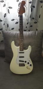

Cuando fui a comprar la guitarra, probé el modelo de exposición (con el cuerpo en negro) y no me convenció mucho, ya que los extremos de los trastes no estaban bien lijados y rascaban algo la mano, a parte de que observé que el cuerpo no estaba bien pulido en algunas zonas ya que tenía zonas algo más mate que otras. Probé otras Squier y Fender que había en la tienda y cual fue mi sorpresa que lo de los trastes era una lotería, a algunas Squier les pasaba y a otras no, pero lo más sorprendente, es que a algunas Fender, también les pasaba.
Decidí arriesgarme y compré la guitarra "a ciegas". La sacaron del almacén en su caja y me la lleve a casa. Allí pude comprobar que de momento la jugada me salió bien, el mástil estaba muy bien acabado y el cuerpo brillaba de forma uniforme.
Probé la guitarra y era cómoda. Solo observé dos cosillas, la 1 y 2 cuerda desafinaban un poco de vez en cuando y la placa del jack estaba suelta porq la rosca de uno de los tornillos estaba completamente pasada.

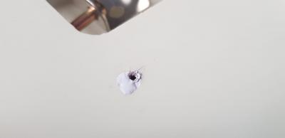

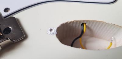

Habiéndole dado el aprobado, desmonté la electrónica y procedí a montar la nueva electrónica. Me doy cuenta de que el tornillo del Jack no estaba pasado, si no que estaba hecho al borde de la cavidad, con lo cual no había madera para agarrar, aparte de que la pintura en esa zona, saltaba con solo mirarla. He tenido que rellenar con cola y madera todo el medio agujero que había y refozarlo con epoxy para evitar que siguiese saltando la pintura. Una vez hecho esto pinte de blanco e hice el nuevo gujero.

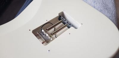

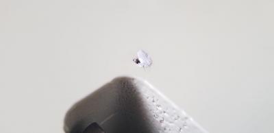

En la tapa trasera me pasó algo similar, había dos tornillos con la rosca pasada. Rellené con un palillo y cola y al apretar el nuevo tornillo, la pintura empezó a rajarse.
Apliqué epoxy y pinte de blanco.
En las fotos adjuntas se ve con más detalle lo comentado anteriormente. En cierto modo este fallo me preocupa algo menos, porque tanto la placa del jack como la tapa, cubren la chapucilla, pero un acabado tan frágil no me parece un buen acabado para una guitarra que ya se le supone algo de calidad.
