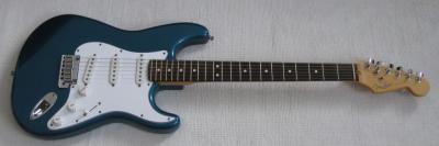

hace unos meses compré una Fender strato americana del año '99. Es una igual que la de la foto que adjunto. El problema es que cuando hago un bending en la primera cuerda, trastes 14, 15, 16 y 17, el sonido se apaga; quiero decir que antes de llegar a la nota que busco con el bending, el sonido simplemente se apaga. Tal vez sea algo fácil de corregir, pero en estos temas no estoy muy puesto. Utilizo un marshall mg15dfx (ya sé que es un poco basura, aunque creo que esto no tiene nada que ver con el problema) conectado a un Pod XT de Line 6. La guitarra lleva las pastillas de fábrica. A ver si alguno puede echarme una manita :)

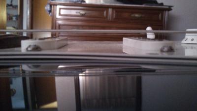

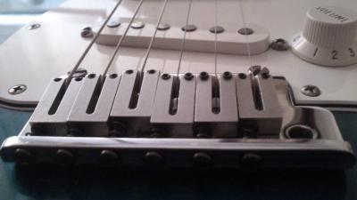

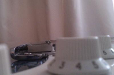

Gracias por vuestras respuestas. Los trastes parecen estar bien, pero va a ser el tema de las selletas. No sé como no me había fijado, pero la selleta de esta cuerda está más baja con respecto a las demás. Adjunto unas fotos sacadas con el móvil. Se ve a simple vista que la cuerda está más baja que las otras... Imagino que subiendo esta selleta hasta que alcance la altura de las demás, la guitarra no tiene por qué sufrir un desajuste importante, me equivoco?

Intenta respetar el radio del diapason como ya te han dicho.
Sube un poco y prueba, asi hasta que suene como debe y a continuacion, compensa el resto para que las silletas sigan el radio del diapason.
De esa manera tienes todas las cuerdas a una altura similar y a partir de ahi, ajustas a tu gusto.
Si no te atreves, llevala a un luthier, es un ajuste basico y no te van a cobrar mucho.

Ya está solucionado. He comprado una llave allen de 1,27 mm (me ha costado sudor y lágrimas conseguirla) y he subido la acción de la selleta hasta ponerla al nivel de las demás. Ahora el sonido no se apaga con los bendings. Muchas gracias a todos! :D :D
