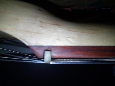

Hola a todos, hoy estaba trabajando en una cejuela de hueso para mi guitarra, cuando ya la tenia lista iba a proceder a instalarla, pero me di cuenta que el agujero donde va la cejuela estaba cóncavo, esto a causa de que antes ya tenia una cejuela de hueso que encargue por Internet, pero esta quedaba muy baja y le tuve que poner madera al agujero para elevar un poco, al retirar esa madera el palorosa del diapasón se deformo de esa forma, esto provoca que la cejuela no entre bien.
¿que recomiendan que haga? pensaba en cortar la pared del lado de las clavijas y lijar esa parte para que quede lisa pero no se si sea lo ideal.
No insistan con que la lleve a un luthier, en mi ciudad simplemente no hay alguno que se maneje con guitarras eléctricas, ya tuve una mala experiencia con el único luthier que conozco en mi ciudad que le mande a cambiar hace tiempo la cejuela de una ibanez gio que tenia y me la dejo fatal, tuve que solucionar el problema cambiando el calibre de cuerdas, luego a ese mismo luthier le mande a cambiar la cejuela a una acústica porque se me rompió y lo mismo, la hizo horrible y no cumplía bien su función.

¿Porque no lijas solamente el canal de la cejuela?

lo intente con una lija pegada a un palo de helado pero lo empeore, tal vez puedo intentar de nuevo de alguna otra forma en la que me asegure que solo lijare para abajo.

Esas limas para la ranura de la cajuela son especiales y las vendes a distintos grosores dependiendo del tipo de guitarra. Yo lo más parecido que e encontrado son limas de cola de ratón y alomejor alguna te entra hay

Lo del palo de helado mala idea jeje. Yo a veces lo que hago es pegar papel de lija a la propia cejuela, que es perfectamente plana, usarla para lijar, y suele quedar bien... Pero ojo que si te pasas lijando poca solución vas a tener ya :(
