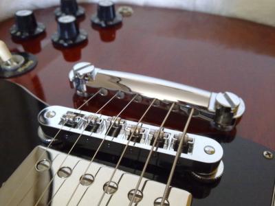

Lo que mas influye, en primer lugar es la cejuela.
Cambiala por una de hueso, también valdría una de grafito pero para mí prefiero el hueso
y con los surcos bien pulidos
y en segundo lugar corresponde al apoyo de las cuerdas sobre las selletas del puente tune-o- matic
(con unas tipo roller queda solucionado)
