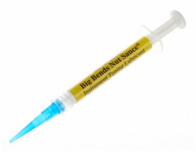

Prueba con esto antes

Si se traba y da tirones, yo también creo que es de la cejuela. También se puede lubricar con grafito ( mina de lápiz ). Es un viejo truco, aunque no muy limpio estéticamente según sea el color de la cejuela.
