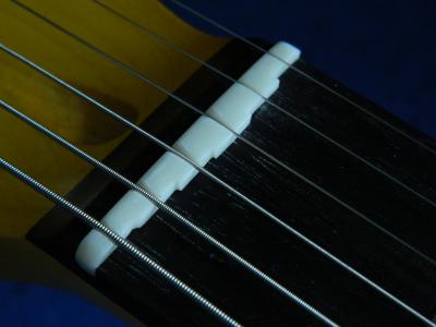

o37
por el 26/03/2013
Como te decía la solución es esta. La acabé de fabricar ayer y os aseguro que funciona
iose
por el 26/03/2013
Oye, 037, y cómo afecta una cejuela de esas en el quintaje? porque claro, modifica la escala, no?
yopoalex
por el 26/03/2013
#10
Esas cejuelas dan afinación perfecta en la guitarra. Compañero, ¿podría dar el dato de donde sacó las medidas para fabricarla y como se llama por favor?, para poder buscarla en internet... .
